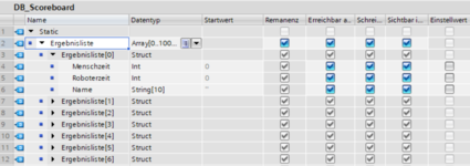

Im DB_Score ändern oder erstellen wir nun die Ergebnisliste als Array of "t_Score", einen Eintrag länger als im HMI angezeigt werden soll:
DB_Score
Static
  Ergebnisliste : Array[0..5] of "t_Score"      [v] Remanenz

Ja das hat funktioniert es anzulegen DANKE und den DB hab ich auch geschafft.

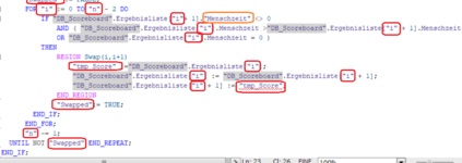

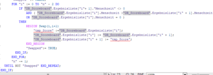

Du musst bei allen "i" und "n" und "tmp_Score" und "swapped" die Anführungsstriche entfernen und ein # davor schreiben, genauso wie ich den Code in #12 geschrieben habe. Da sind keine Schreibfehler von mir, die Du einfach ändern kannst, sondern das muß genau so geschrieben werden. Variablen mit # vor dem Name sind lokale Variablen aus dem Codebaustein. Variablen mit "" sind globale PLC-Variablen (oder Variablen mit Sonderzeichen im Name). Vermutlich hast Du die ganzen Variablen fälschlicherweise unter "PLC-Variablen" als globale Variablen angelegt, da musst Du die wieder löschen - eventuell korrigiert das TIA dann die Anführungsstriche im Code automatisch zu #.
"i" --> #i
"n" --> #n
"tmp_Score" --> #tmp_Score
"swapped" --> #swapped
PS: warum ist in dem Code das erste mal "Menschzeit" mit Anführungsstrichen geschrieben und die nächsten Male ohne " ? Das ist auch was verkehrt.

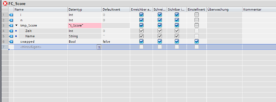

Ich hab jetzt im Quell-Datentyp 2x String
Jedoch ist sagt TIA, dass die Werte #i, #n & #swapped nicht definierte Werte sind.
Muss ich in SCL einen Befehl schreiben, dass er die Daten von dort nehmen muss
Und wie krieg ich jetzt im FC_Score den Fehler weg?

Wenn Du die Struktur der Datensätze in der Ergebnisliste ändern willst, dann musst Du die Änderung im Datentyp t_Score machen und den Datentyp übersetzen. Und danach das gesamte Programm übersetzen. Wenn die Fehlermeldungen kommen, weil der Datentyp geändert wurde, dann sollten sie dann weg sein. Wenn die Fehlermeldungen nicht weggehen, dann hast Du was anderes falsch gemacht.
Mach doch erstmal ein Projekt GENAU so wie ich in #12 geschrieben habe. Und wenn das dann fehlerfrei übersetzt wurde, dann kannst Du anfangen, eigene Änderungen daran vorzunehmen.

Dennoch erkennt er die # nicht, siehe Screenshot.
Ich habe dein Programm kopiert, eingefügt und die Variablen angepasst (DB.Scoreboard, .Menschzeit)

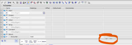

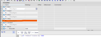

entweder in der Bausteinschnittstelle oder rechte Maustaste auf die unterringelte Variable und dann auf "Variable definieren" klicken.
gut, ich habe nur V16. In den Youtube-Videos von TIA V17 kann ich da keinen/kaum einen Unterschied erkennen. Hast du die Bausteinschnittstelle auch aufgeklappt?
Ansonsten musst du halt mal einen Screenshot von deinen Baustein machen.

Ich hab die ganze Zeit im FC_Score gesucht, da werd ich Ihn nicht finden😅
Im SCL Programm hab ichs jetzt eingefügt

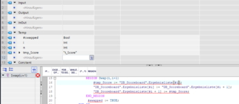

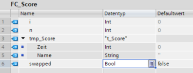

i & n funktionieren, aber tmp_Score & swapped nicht
Hab den Datentyp von tmp_Score von String auf t_Score geändert, weil das der korrekte Datentyp ist.
Geht immer noch nicht

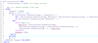

Moin MaxH,
in deinem DB ist die Ergebnisliste ja ein struct. Du musst noch den namen hinzufügen:
"DB_Scoreboard".Ergebnisliste[#i].name
Des Weiteren ist name in Deinem DB ein string[10] (enthält 10+2 byte); tmp_Score in der temporären Variablendeklaration der FC aber ein string (enthält 254+2 byte). Das kannst Du nicht zuweisen. Die Datentypen müssen gleich sein.
Und #swapped := true geht nicht, weil es keine deklarierte Variable swapped, sondern nur #swapped gibt. Man könnte auch #"#swapped' im Code schreiben, aber das wollen wir mal lieber lassen ;)
