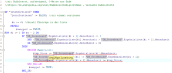

in deinem DB ist die Ergebnisliste ja ein struct. Du musst noch den namen hinzufügen:
"DB_Scoreboard".Ergebnisliste[#i].name
Des Weiteren ist name in Deinem DB ein string[10] (enthält 10+2 byte); tmp_Score in der temporären Variablendeklaration der FC aber ein string (enthält 254+2 byte). Das kannst Du nicht zuweisen. Die Datentypen müssen gleich sein.
Und #swapped := true geht nicht, weil es keine deklarierte Variable swapped, sondern nur #swapped gibt. Man könnte auch #"#swapped' im Code schreiben, aber das wollen wir mal lieber lassen ;)

Was empfiehlst du, gegen die Ungleichheit zu tun?:unsure:

Na, entweder bei der temporären Variablen die Einschränkung auf 10 Zeichen entfallen lassen und nur string schreiben oder im DB auf 10 Zeichen begrenzen und string[10] schreiben.
Kommt halt drauf an, ob auch mal mehr als 10 Zeichen enthalten sein können. Kann auch ne Frage nach dem Speicherplatz sein, aber bei der geringen Menge wohl eher nicht.

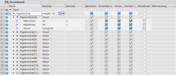

:unsure: worauf beziehst Du den Hinweis mit dem string[10] im DB ??? Das müsste schon längst ersetzt sein durch den Datentyp t_Score.
In dem Bild vom DB_Scoreboard in #29 ist der Name doch ein String[10]?
Wobei @MaxH da das Bild leider so gedankenlos gemacht hat, daß man nicht sehen kann, ob da nun der Datentyp t_Score oder Struct verwendet wurde... :rolleyes:
Und ich möchte dem Kollege @MaxH da auch schon wieder auf die Finger klopfen - macht er da doch entgegen meinem Vorschlag eigenmächtig ein Array[0..100] draus - das könnte dann Probleme mit der Zykluszeit beim BubbleSort machen... 🤷‍♂️
Ach, ich sehe schon, das mittlere Bild in #31 mit dem Datentyp t_Score

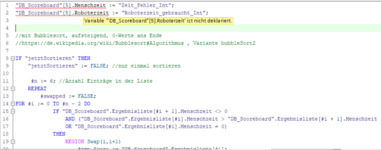

Das einzige Problem ist, dass die Variable "DB_Scoreboard"[5].Roboterzeit & "DB_Scoreboard"[5].Menschzeit nicht "deklariert" sind.
Welche Lösung gibt's dazu?
"Zeit_Fehler_Int" & "Roboterzeit_gebraucht_Int" haben Werte, aber werden nicht in den DB übertragen...
Doch, das werden Sie. Du überschreibst sie nur vermutlich an anderer Stelle gleich wieder. Stelle doch einmal den kompletten Code ein.

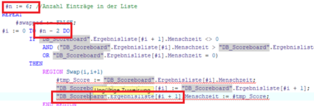

Hier wird der Zeitwert z.B. überschrieben:
n = 6
Schleife 0 TO n - 2 bedeutet 0 TO 4
[i + 1] bedeutet 4+1 = 5 Also wird in der Schleife sobald die Bedingung darüber erfüllt ist die "Ergebnisliste[5].Menschzeit" überschrieben ( mit tmp_Score )
