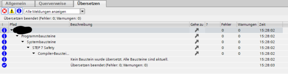

Ich habe ein Problem.
Und zwar wollte ich einen Passwortschutz einrichten. Jetzt will ich das ganze Programm in die CPU laden, sagt mir aber, das das Sicherheitsprogramm Inkonsistent ist.
Beim übersetzen habe ich 0 Fehler und 0 Warnungen.
Es wird mir der "FOB_RTG1" als inkonsistent angezeigt. wie kann ich das jetzt beheben und das Programm laden?
Beste Grüße
Hagen

zeig doch mal einen Screen von alles neu übersetzen
eventuell hast du den Filter für Fehler aktiviert dann werden Fehler im Compile Output nicht angezeigt, sind aber vorhanden

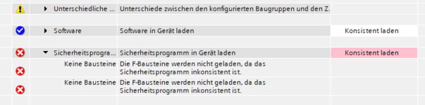

Nur Software laden und Hardware übersetzen bringt nichts die Hardware muss auch geladen werden.
Die Prüfsummen von Hardware und Software müssen zueinander passen.
