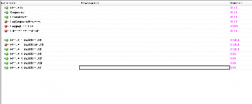

ist es möglich, eine Siemens ET200S, die aktuell noch per Profibus an einer S7-300 hängt, ohne größere Modifikationen an einer B&R-Steuerung zu betreiben, die als Profibus-Master arbeitet?
Viele Grüße
Warum sollte das nicht gehen :)
Ob man das allerdings machen sollte, ist die zweite Frage ;)
Wenn deine B&R-Steuerung Standard Profibus DP unterstützt und du die ET200s per GSD einbinden kannst, dann sollte deinem Vorhaben nichts im Wege stehen.
Woher kommt denn das (angepasste?) GSD-File zur ET200S? Und wie ist dann dort die aktuelle I/O-Modul-Ausstattung darin enthalten?
Viele Grüße,
Max
Die GSD holst du von der Siemens Homepage, die Konfiguration der Module geschieht im Automation Studio.
Hab es selber noch nicht gemacht, aber gerade mal versucht das GSD reinzuziehen und hat soweit geklappt.
