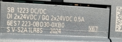

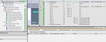

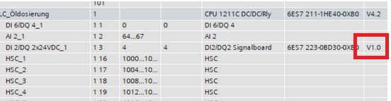

TIA Signalboardboard DI/DA gibt nichts aus

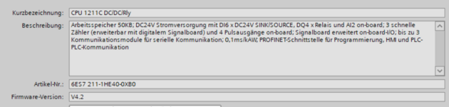

4.2 ist projektiert, die tatsächliche Firmware findest du bei hergestellter Verbindung unter Online&Diagnose bei der CPU Baugruppe (generell bei Baugruppen)

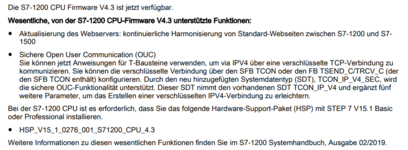

Wenn du das Pdf deines verlinkten Beitrags gelesen hättest, wüsstest du was in 4.3 sich ändert ;)

das ist ja auch nur eine Idee, da die SPS schon ein paar Jahre in Betrieb ist und das Modul neu.
Bin gerne offen für Ideen
Ich bleibe bei meiner Aussage in #21
+24 und M sind von der CPU gebrückt.
Ob ein Eingang 24v führt, hast du sicherlich schon geprüft.
Wenn der Draht der auf die M-Klemme geht am Anfang in der Luft hängt, wäre das Verhalten erklärbar.
Gerne nochmals prüfen.
Wenn du magst kannst du auch gerne noch ein Bild von den Klemmen des Signalboards hier einstellen.
