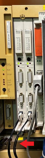

nicht wirklich.Kann man die EPROMs in die CPs sichern ohne die dazuhörige COM Pakete ?
Dann braucht man nicht nur die Erfahrung, aber auch eine S5 PG mit EPROM und MC Schackt, und die COM Pakete.nicht wirklich.
Deshalb PG685/PG740 oder max. ein Field PG M1Dann braucht man nicht nur die Erfahrung, aber auch eine S5 PG mit EPROM und MC Schackt, und die COM Pakete.
Das hat nicht jeder Rentner.
Du sprichst da was an. Ist schlecht abschätzbar.Die Ersatzteile findet man schon noch. Man sollte halt gut versichert sein wenn man so etwas macht und sollte halt klar sein dass da auch einiges schief gehen kann.
Sehe ich auch so und wie DeltaMikeAir schreibt, man muss an die Haftpflicht denken.Ich glaube, den Mut hat niemand, so hoch kann der Stundensatz gar nicht sein. Da sind einige spezielle Baugruppen drin, auf die man direkt drauf muß, um die Daten zu sichern. Und ob sich jemand findet, der alle diese Baugruppen schon einmal programmiert hat? Wenn Eprom stecken, sollte da zwar alles drin sein, aber niemand weiß, ob anschließend die Kommunikation zur SPS ohne Probleme wieder anläuft oder ob man noch irgendwo ein paar Bit schalten muss. Ich hab auch noch PG675 bedient, ein PG730 steht im Keller, vergißt aber inzwischen Datum und Uhrzeit ;-), aber vom oben Gezeigten würde ich persönlich doch die Finger lassen.
Kann man. Hier im Forum ist ja auch @Process-Informatik GmbH aktiv. Die haben auch Epromer für S5 im Produktspektrum. Mit der Software konnte - soweit ich das noch weiß - auch eine Kopie der Binärdaten gemacht werden.Kann man die EPROMs in die CPs sichern ohne die dazuhörige COM Pakete ?
Ich verstehe die Aufgabe nicht mehr wirklich. Geht's um Bestandsaufnahme und Datensicherung ? Oder ist auch Drehzahlregler der Hauptmaschine defekt und muß repariert werden ?Also die Anlagen kann man ausschalten. Ist zu einem die Überwachung der Maschinen Anlage also Anzeige der betriebsbedinungen. Und das andere ist sagen wir mal der Drehzahl regler der hauptmaschine. Umschauen und evtl versuch was zu sichern ist erst einmal ok. Rest danach.
So wie ich es verstanden habe läuft alles, es soll alles einmal gesichert werden und eine Bestandsliste erstellt werden um einen kleinen Ersatzteilbestand aufzubauen.Ich verstehe die Aufgabe nicht mehr wirklich.
