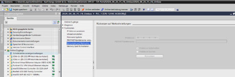

Da ich mich aktuell jedoch überhaupt nicht mehr mit der SPS verbunden bekomme war die Idee die SPS irgendwie mit der geleerten Speicherkarte auf Werkseinstellung zurückzusetzen. Ich habe jetzt die Daten im Explorer gelöscht...
Leider lässt sich die SPS nun ohne gesteckte Karte nicht auf Werkseinstellungen zurücksetzen:
Ich glaube du bist nicht online.
Finde und wähle das korrekte Schnittstelle unter Online Zugänge, dann 'erreichbare Teilnehmer aktualisieren'.
Die S7-1200 sollte über die MAC Adresse auftauchen.

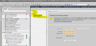

Habe ich bereits getan, dort kann ich nur die OnlineDiagnose auswählen...
das zuweisen der IP-Adresse funktioniert wie erwähnt auch nicht
Und wenn du soweit bist, bevor du das Rücksetzen machst, probier erstmals die IP Adresse in diesen Weg zu setzen.
Wenn das klappt wird alles viel einfacher.

Wenn du klickst auf Online & Diagnose taucht es ein Dialog auf wo du weitere Funktionen finden kannst.
edit: Das Bild sieht aus als du bist online. In die gelbe Felder kannst du die IP eintippen.
Lieber Jesper, das habe ich bereits versucht (siehe bisherige Beiträge) er bringt eine Fehlermeldung dass sich die IP nicht setzen lässt.

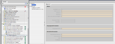

Vielen Dank für den Hinweis.
Ich habe folgendes zur Auswahl...

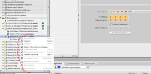

Die IP Adresse lässt er nicht ändern:
Fehlermeldung: Die IP Adresse konnte nicht vergeben werden -> Der Set-Befehlt nicht durchgeführt werden."
