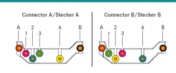

Hallo Zusammen,
Bei einem crash ist die Geber Leitung kaputt gegangen.
Es handelt sich hier um eine Drive Cliq Leitung, zwischen Regler und Motor Geber.
Eine neue Leitung wurde darauf hin installiert. Leider hatte dies nicht die Störmeldungen gelöst.
Darauf hin wurde der Geber ausgetauscht mit einem neuen.
Beim Geber Tausch muss, laut Siemens Doku, das Typen Schild auf der CF Karte der CU gespeichert werden.
Die Dateien wurden korrekt auf der CF Karte abgelegt und mit der passenden Adresse bestückt (hier 20).
Danach im Starter die Änderungen der CF Karte Speichern.
Sprich den Parameter P4690 mit 20 überschrieben und P4691 auf 2 gesetzt. P4691 ging zurück auf 0 was bedeutet das es erfolgreich gespeichert wurden ist.
Leider waren die Fehler immer noch aktiv.
Es handelt sich hier um:
31885: CU DRIVE-CLiQ: Zyklische Datenübertragung gestört (Komponente 20) Fehlernummer 33 = Das zyklische Telegramm ist noch nicht eingetroffen.
1652: SI CU: Überwachungstakt unzulässig Fehlernummer 103 = Beim Übertragen des Istwerterfassungstaktes an das Sensor Module ist ein Fehler aufgetreten
1673: SI Motion: Sensor Module Software/Hardware inkompatibel Fehlernummer 1
1670: SI Motion: Parametrierung Sensor Module ungültig Fehlernummer 4 = Überprüfen, ob Störungen in der DRIVE-CLiQ-Kommunikation zwischen der Control Unit und dem betroffenen Sensor Module vorliegen und gegebenenfalls Diagnose bei den betreffenden Störungen durchführen
Beim Betätigen von: p10 = 4 à p400 = 10 000 (Geber identifizieren) à erhalte ich als Ergebnis [0 kein Geber]. Sollte jedoch 242 ergeben.
Ich bemerke auch das 3 von 4 Fehler mit der Safety zu tun haben. Muss hier etwas neu eingelernt werden?

Wie hast du das überprüft? Was sind das für Stecker und was für ein Kabel?
Kannst du mal Fotos einstellen?
Ich meine, wenn man das mal ganz logisch angeht.
Ihr habe eine Leitung beschädigt, dann ging nix mehr.
Dann habe ihr eine neue Leitung gelegt => es geht immer noch nichts.
Dann Geber getauscht => geht immer noch nichts.
Da würde ich mal zu 90% auf einen Fehler bei der Kabelkonfektionierung tippen.
Ansonsten bleibt ja nur noch, dass bei einem Kurzschluss die Drive CliQ Schnittstelle zerstört wurde ( nicht beim Geber sondern am anderen Ende ), was ich aber eher nicht glaube.
Ich würde den ursprünglichen Geber zurück rüsten und das Kabel noch ganz genau prüfen.
Ok, dann habe ich eine letzte Frage.
Habe ihr die Daten-Adernpaare auf beiden Steckerseiten gleich aufgelegt? Also 1 auf 1, 2 auf 2, 3 auf 3 und 6 auf 6?
Weil wenn ja, dies ist falsch.
Hier hast du mal ein PDF wie die A und B Seite aufgelegt werden müssen.
Frage hast du denn die richtige Quetschzange benutzt ?

Selber habe ich es nicht gemacht. Soweit meine Kenntnisse wurde die Spezial Zange benutzt.
Hallo Zusammen,
Ich habe heute morgen den Kabel geprüft mit dem Messgerät. Der Kabel Ist IO.
Aber um die Belegung zu überprüfen, kann ich den Stecker auf machen und wieder zu ohne Spezial Werkzeug?
Hallo Zusammen,
Wieso willst Du denn den Stecker auf und zu machen?
Einfach mit dünnen Messspitzen und einem Multimeter auf Durchgang prüfen.
Und wenn Du das Kabel schon mit dem Messgerät geprüft hast und es in Ordnung ist, hast Du doch auch gleich die Belegung damit geprüft. Ich bin verwirrt.
