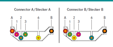

Du nimmst ein Messgerät mit feinen Spitzen und machst eine Widerstandsmessung:
Pin 1 von Stecker 1 muss auf Pin 3 von Stecker 2 gehen
Pin 2 von Stecker 1 muss auf Pin 6 von Stecker 2 gehen
Pin 3 von Stecker 1 muss auf Pin 1 von Stecker 2 gehen
Pin 6 von Stecker 1 muss auf Pin 2 von Stecker 2 gehen
Außerdem halt noch A auf A und B auf B ( also 1:1 )
