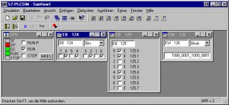

Du kannst doch in PLCSIM ein EB oder ein EW deklarieren und dann die entsprechenden Eingänge beliebig ein- und ausschalten.
Und Du kannst in PLCSIM unter "Extras/Optionen/Symbole zuordnen" Deinen in PLCSIM deklarierten Eingängen die entsprechenden Symbole aus dem S7-Programm zuordnen.
Gruß Kai
