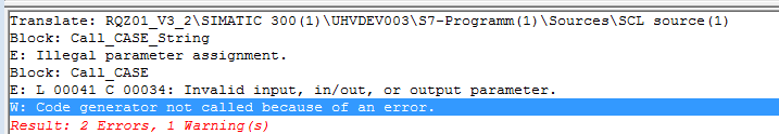

ich möchte eine Function mit Hilfe einer String VAR_INPUT aufrufen.
Kann mir jemand dabei helfen?
Ich kriege die Fehlermeldung
Kann es sein das Stings bei 300 SPS nicht so übergeben können?
LG wbach

FUNCTION Call_CASE_String : VOID
VAR_INPUT
String_Call : STRING;
END_VAR
LABEL
TL, FINISH;
END_LABEL
BEGIN
IF String_Call = 'TL' THEN
GOTO TL;// Statement Section_IF
END_IF;
TL:;
//Hier Funktion
GOTO FINISH;
FINISH:;
END_FUNCTION
FUNCTION Call_CASE : VOID
VAR_TEMP
str_temp0 : STRING ;
END_VAR
BEGIN
str_temp0 := 'TL';
Call_CASE_String(String_Call := str_temp0);
END_FUNCTION
