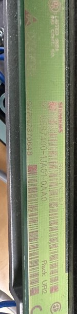

Moin,
demnächst steht mir ein Umbau einer älteren Anlage mit Austausch einer S7-400 CPU ins Haus.
Zum einen soll das ganze Projekt nach TIA konvertiert werden, zusätzlich sollen neue Panel und Profinet-Teilnehmer eingebunden werden.
Da auch die CPU getauscht werden soll (verbautes Modell ist nicht mehr erhältlich) würde ich im Vorfeld gerne das eine oder andere testen, leider fehlt mir dazu das Rack.
Hat jemand ein Rack für die S7-400 und könnte es mir vielleicht für einen gewissen Zeitraum ausleihen?

Die S7-400 ist in diesem Fall eine übergeordnete CPU an der zusätzlich zwei weitere Anlagen mit S5-Steuerung hängen, Kopplung war über profinet. Die S5-Steuerungen werden durch S7-1200 erstetzt und sollen via Profinet angebunden werden und das alte Panel soll gegen ein TP1900 getauscht werden. Im Projekt der S7-400 wollte ich nur die Schnittstellenbereich anfassen, das restliche Projekt nur soweit wie es für das neue Panel notwendig ist.
Das aktuelle Projekt habe ich allerdings noch nicht gesehen.
