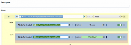

Ich möchte bei einem Button einen einfachen Farbumschlag realisieren,
dazu hab ich beim Button unter Actions und Conditions ein IF angelegt, welcher auf die Variable schaut und dann entsprechend die Hintergrundfarbe ändert.
Das funktioniert aber nur sporadisch.
Verbindung zu der Variable ist vorhanden, hab diese auch schon auf Poll gestellt, aber ändert sich nichts.
Was hast du denn als Trigger ausgewählt?
Hier muss deine Variable stehen. Poll ist da unwichtig.
ein Type Button -> im Eigenschaftsfenster unter "Show Events" / Custom / Edit actions and conditions
ja, im Textfeld kommt die Variable zuverlässig.
Ich denke die If-Funktion wird nicht zuverlässig druchlaufen.
Gibts nicht eine einfachere Möglichkeit einen simplen Farbumschlag mit einem Bit zu verknüpfen?
