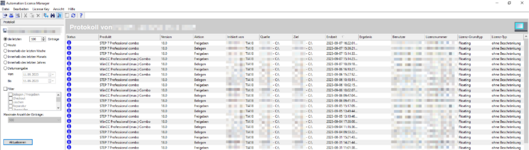

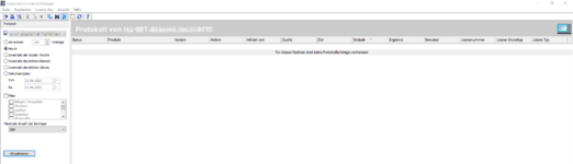

ich hab immer wieder Probleme damit, dass sich TIA Portal nicht die Lizenzen vom im ALM verbundenen Server zieht.
Donnerstag ging's noch, jetzt nicht mehr.
Wir verwenden virtualisierte Maschinen in Serverumgebungen
ALM Version: V6.1 Update 2
TIA Portal Version: V18 Upate 2
Windows:
Ich hatte dass auch schon mal versucht via Support Request aufzulösen, da es auch Probleme gibt wenn zwei verschiedene Maschinen TIA Portal offen haben, da wird sich auch keine passende Lizenz gezogen (wir haben Lizenzen für V15.1, V17, usw..). Deren "Abhilfe" war es, in der Kompatibilität der Siemens.Automation.Portal.exe, den Haken für "ausführen als Administrator zu setzen". Hat jemand die gleiche/ähnliche Thematik? Gibt es/brauche ich eine neuere ALM Version?
Danke!
