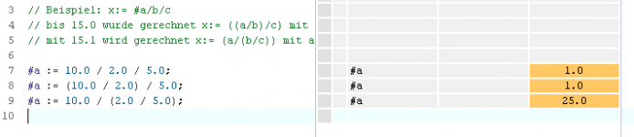

Das würde mich auch interessieren.Steht das irgendwo offiziell?
Oder ich probiere es mal aus.
Und 15.1?Konnte es auch kaum glauben.
-> Test mit Simulation. Gleiches Projekt, gleiches Ergebnis. Egal ob V14/V15

Und 15.1?
So wie du es getestet hast ist es auch richtig, d.h. mit Variablen und nicht mit Konstanten. Mit nur Konstanten wird vermutlich überhaupt nicht gerechnet.

HaraldHabe bisher immer meine Projekte auf den aktuellsten Stand gezogen...
Mit 15.1 scheue ich mich da!
Grund: Die Bearbeitungsreihenfolge in SCL-Berechnungen war nicht konsequnt eingehalten. Dies soll mit 15.1 jetzt "korrigiert worden sein". (Rechts nach Links)
Ein Beispiel: x:= a/b/c
bis 15.0 wurde gerechnet x:= ((a/b)/c) mit a=10 b=2 und c=5 ergibt sich für x:=1
mit 15.1 wird gerechnet x:= (a/(b/c)) mit a=10 b=2 und c=5 ergibt sich für x:=25
Also Hölle Vorsicht!!! Erst ALLE Berechnungen Prüfen BEVOR hochgerüstet wird!!!
Ist es nur eine Fehlinterpretation?
