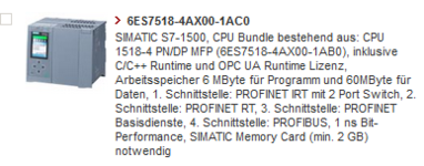

OP
DeltaMikeAir
DeltaMikeAir
User des Jahres 2018
14.581
Punkte Reaktionen
4.046
Also Fazit:
S5 gab es in einer C++ Variante ( Ich meine MFreiberger hatte es auch schon mal erwähnt
S7 300/400 gab es in einer C++ Variante
S7-1500 gibt es in einer C++ Variante
Gewünscht wird: Eine S9 die C++ programmierbar ist.
Ok 🤔

Michitronik
Well-known member
279
Punkte Reaktionen
90
Na wie gesagt, die gibt es ja bereits für die 1500er. Und, benutzt das irgendjemand?
Die MFP fristet aus meiner Sicht nur ein Nischen da sein und ist interessant für den Sondermaschinenbau. Wo man z.B. eigene Echtzeit Programme hat, die man in eine PLC integrieren möchte.
Sie wird aber nicht in C++ programmiert, sondern bietet lediglich die Möglichkeit in C++ geschriebene Programmteile zu integrieren. Dafür läuft auf der einen Seite eine Linux Realtime Umgebung, in der die C++ Anwendung läuft. Diese kann dann mit der PCL Runtime komunizieren über das Runtime Interface, welches von Hypervisor bereitgestellt wird (keine externe "Affenschaukel" nötig). Hier wird die PLC aber nicht in C++ programmiert. Das geschieht in den regulären Sprachen.
Es gibt zusätzlich auch noch ein ODK (OpenDevelopmentKit) um C# Programme zu integrieren und auch eine Verbindung mit Mathlab Simulink herstellen zu können.
