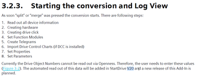

Irgendwie werden es immer mehr Add-In´s in immer mehr Versionen. Unter "Totally Integrated Automation" verstehe ich auch etwas anderes als immer mehr kleine Pakete bei Bedarf nach zu installieren.
... und wenn man dieses Handling dann nutzt und gewöhnt ist,
kommt V20 raus und das Add-In fehlt für V20 :mad:
Dann kann man 1/2 Jahr warten, bis evtl. das AddIn nachgezogen wird.
Ich finde dieses Gestückel zum ..tzen 🤮

Add-ins aus der V19 sollte auch in der V20 funktionieren, da TIA Oppeness/Add-in immer die letzten 2 Vorgängerversionen unterstützen sollte.
Aber bei der Zerstückelung und Häppchenweise Lieferungen von Funktionen finde ich auch übelst. Zumal Add-ins oft für TIA Crashs verantwortlich sind.
Alles halbfertig und immer wieder ein Gefrickel.
Ich hatte früher im STARTER z.B. die Skripte genutzt.
Das war eine super Lösung und die speziellen Parametereinstellungen konnten im Projekt selbst "Totally Integrated Automation" mit abgelegt werden.
Bei STARTDRIVE hat man das vergessen (wie vieles bei TIA im Vergleich zu Classic).
Scheinbar haben sich zu viele (vielleicht auch SIEMENSIANER) darüber beschwert, dass das jetzt fehlt.
Anstatt das nun in STARTDRIVE nachzurüsten wird das ja so tolle ADD-IN "Edit Parameters in several Drives" nachgekarrt.
Das ist für mich nur eine Notlösung.
Sowas muss doch mit in die Projektierung selbst. Und auch die Skript-Parameter zum Antriebsobjekt zugehörig abgelegt werden.
