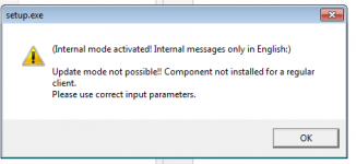

mit dem Updater habe ich ein anderes Problem. Ich habe ihn mit Administrator Rechten gestartet und als er endlich wieder Updates gefunden hat und ich ein paar Support Packages installiert habe, ist der Updater komplett von der Festplatte verschwunden. Es gibt kein Verzeichniss "C:\Program Files (x86)\Common Files\Siemens\ASU" mehr.
Dafür habe ich im Temp Ordner "C:\Users\<Benutzername>\AppData\Local\Temp\ASU_Update" eine SIMATIC_Automation_Software_Updater_V2_2_SP1.exe gefunden. Nur kann ich die nicht installieren. Wenn ich diese exe ausführe, dann kommt ein Fehler "Update mode not possible!!...". Hier ein Screenshot:
Die Suche hier und bei Google hatte mir bisher nicht geholfen. Hatte sonst schon mal jemand das Problem?
Danke schonmal.
