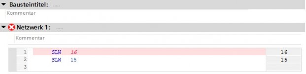

Es ist ja schon mal gut, dass das Verhalten dokumentiert ist. Interessant wäre jetzt natürlich noch,
was passiert denn, wenn man in der V14 >15x schieben möchte, was in <V14 ja noch möglich war.
Meckert das der Kompiler an oder wird es einfach übertragen und er schiebt dann statt der Vorgabe z.B. 20 nur die
maximal möglichen 15?
OK, ich habe es einmal schnell ausprobiert, der Kompiler meckert es an.

Falsch. Tatsächlich kann man im AWL-Editor für S7-300/400 und S7-1500 jeweils 0 bis 32 angeben und ohne Fehlermeldung übersetzen.
(ob sich das mit 0 Fehlern übersetzte Programm in die CPU laden läßt habe ich nicht geprüft)
Lediglich die Hilfe sagt
- zu SLW/SRW/SSI : "Die angegebene Zahl muß in einem Wertebereich von 0 bis 15 liegen"
- zu SLD/SRD/SSD : "Die angegebene Zahl muß in einem Wertebereich von 0 bis 31 liegen"
und das einheitlich für S7-300/400 und S7-1500

zulässige Schiebezahl in AWL
           |    Step7 V5.5     | TIA V13 SP1 Upd 8 |      TIA V14      | TIA 13 Hilfe |
           | 300/400 |   1500  | 300/400 |   1500  | 300/400 |   1500  | 300/400/1500 |
| SLW, SRW |  0 - 15 |    -    |  0 - 32 |  0 - 32 | 0 - 15 ?| 0 - 15 ?|    0 - 15    |
| SSI      |  0 - 15 |    -    |  0 - 32 |  0 - 32 | 0 - 15 ?| 0 - 15 ?|    0 - 15    |
| SLD, SRD |  0 - 32 |    -    |  0 - 32 |  0 - 32 |    ?    |    ?    |    0 - 31    |
| SSD      |  0 - 32 |    -    |  0 - 32 |  0 - 32 |    ?    |    ?    |    0 - 31    |
PS: die hier genannte Begrenzung der Schiebezahl wirkt nur auf die Angabe einer konstanten Schiebezahl direkt in der Anweisung. Wenn die Schiebezahl aus Akku2 kommt, dann kann die Schiebezahl 0 bis 255 sein. Wie sich die Anweisung bei einer Schiebezahl 0 oder > 15 verhält ist dokumentiert.
