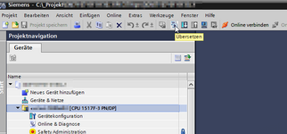

ich hab eine neue Runde aufgemacht zum Thema TIA Openness. Falls es hierzu bereits etwas gibt, wo auch noch jemand aktiv ist, bitte bescheid geben.
Zu meinem aktuellen Problem:
Ich würde gerne über die Openness Schnittstelle einmal Hardware komplett und einmal Software komplett übersetzten. (anschließend auch einspielen)
Leider kann ich keine Methode finden mit der das möglich ist.
Der compileService.Compile() macht nur eine 'normale' Übersetzung.
Bin für alle Vorschläge offen

C#:
public static void CompilePlcSoftware(PlcSoftware plcSoftware)
ICompilable compileService = plcSoftware.GetService<ICompilable>();
CompilerResult result = compileService.Compile();
