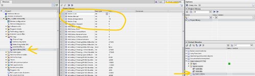

Ich finde den Punkt in der Variable irgendwie nicht so clever.
Normalerweise deutet so etwas ja auf eine UDT "Modes" oder einen DB hin, in welcher dann mehrer Variablen definiert sind. Da kommt man bei der Suche auch u.U. etwas ins Schleudern und die Anführungsstriche hat man durch das Sonderzeichen auch noch am Hals.

Da gebe ich dir recht. Der ganze Name dieser Variablen ist nicht clever. Aber der Baustein ist so aus einer Bibliothek gekommen und wurde von mir nicht verändert.. Die Doku zu dieser Bibliothek ist auch seitenlang aber so wirklich Sinnvolles steht da nicht drin.

Wobei das Verhalten von TIA in diesem Fall auch nicht so nett ist. Das ich zwar die Variable erstellen kann und die dann unter einen andern Namen abgelegt wird ist irgendwie auch nicht Sinn der Sache.
Auch wenn du die Bibliothek wahrscheinlich schon wieder gelöscht hast. Hier die Lösung bei dieser Bibliothek. Du musst aus der Bibliothek "Open Library" zu deinen Variablen/Konstanten hinzufügen
die Info steht in der Dokumentation "1- Siemens Open Library - Library Overview and Architecture.pdf"
Ich hab diesen Satz gelesen aber nicht wirklich verstanden 🤷🏻‍♂️
Nach den Konstanten habe ich aber trotzdem gesucht aber nix gefunden.
