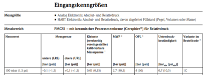

Wenn ich das Datenblatt vom Cerabar M Analog PMC51 richtig lese, dann hat der einen Messbereich von 100mbr - 40bar. Wie willst du da -50mbar - +50mbar einstellen?

Den Sensor kannst als Typ 100mbar relativ bestellen, bin mir ziemlich sicher, der kann auch negativen Relativdruck messen.

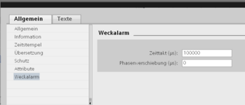

Der OB30 läuft momentan mit
und der Regler mit
Das werde ich jetzt anpassen und schauen, ob der Regler was tut... Ich melde mich.

Die 100ms beim OB30 sollten passen, bei der Reglerparametrierung muss die Abtastzeit identisch eingestellt sein.

Identische Abtastzeit:
Diese Möglichkeiten habe ich bei der Optimierung des PID-Reglers:
Der OB30 steht bereits auf
Sind also identisch...
