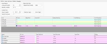

Hallo, ich versuche gerade ein Projekt, welches ich auf meinem Rechner entwickelt habe, bei meinem Kollegen zum Laufen zu bringen.
Leider haben wir das Problem, dass der Entwicklungsrechner meines Kollegen einfriert, sobald wir die Konfiguration aktivieren - ein "RUN" Zustand ist leider nicht möglich.
Mein Entwicklungsrechner:
Windows 10 (64 Bit) , TwinCAT 3 V3 1.4024.62
2. Rechner:
Windows 11 (64 Bit), TwinCAT 3 V3.1.4024.62
Die Virtualisierung für Intel wurde aktiviert.
Kann mir jemand sagen, wo hier das Problem liegen könnte? bin gerade ein wenig ratlos..
LG

Mich wundert es, dass es auf Win10 mit den vielen angewählten Cores läuft. Braucht es alle Kerne für dein Programm ?
Sieht bei mir in der Regel etwa so aus:

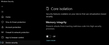

Bei Win11 kannst du noch prüfen, dass in der Security (Symbol1766067310464.png in der Taskbar)
unter "Device security" die "Core isolation" "Memory integrity" auf OFF steht, das bringt noch etwas Performance ...
Wenn ihr vor dem "RUN" noch den Taskmanager startet, seht ihr ev. welcher Prozess oder Dienst dann plötlich so viel Zeit braucht.
Nachtrag:
TC3.1.4024 war nicht für Runtime unter Win11 gedacht, einige Versionen (4024.65 bis 6x) vom Start unter Win11 sogar blockiert.
TC3.1.4024.71 lässt sich unter Win11 wieder in RN setzten, ev. mal auf diese Version updaten ?
