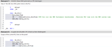

Ich hab das Siemens Beispiel und den FB210 mal nachgestellt (simuliert) so wie Du beschrieben hast. Bei mir wird die Uhr der simulierten CPU verstellt/gestellt - allerdings um eine Stunde zu hoch! Irgendwo ist da noch ein Kuddelmuddel mit der Sommerzeit... Die HMI-Zeit wird in Winterzeit angezeigt (16:04), dann wird die tatsächliche Uhrzeit genommen (17:04) und die Uhr der CPU dann auf 18:04 gestellt... !!!
Bei Deiner Verwendung des FB210 aus dem Siemens Beispiel wird anscheinend einfach nur nirgends etwas der Variablen zugewiesen, die im HMI angezeigt wird ("DB100_HMI_DataExchange".PLC_Time_RD_SYS_T an Adresse DB100.DBX0.0), daher bleibt da die Anzeige auf "01.01.1990..."
Aus der Beschreibung des Siemens Beispiels:
4.4 Funktionsbaustein „FB210_TimeSyn_HMI_To_PLC“
Der „FB210“ wurde in „SCL“ umgesetzt und hat die gleiche Funktionalität wie der „FB110_TimeSyn_HMI_To_PLC“. Aus diesem Grund erfolgt an dieser Stelle keine weitere Beschreibung des Bausteins.
Die Parametrierung des Bausteins erfolgt mit den gleichen Variablen wie beim „FB110“.
Derjenige der den FB110 in SCL als FB210 nachprogrammiert hat, hat allerdings den FB-OUTPUT "Current_PLCTime" weggelassen (vergessen?) und dadurch wird die PLC-Zeit nicht in die Variable fürs HMI kopiert. Oder ist dem Programmierer die Diskrepanz zwischen HMI-Uhrzeit und PLC-Uhrzeit aufgefallen und er wollte die unauffällig vertuschen ;) ?
Vielen Dank Harald. Bei mir beträgt die Differenz zwischen HMI und CPU Zeit (online angeschaut) auch 2 Stunden 😩
Weisst du was im FB210 zu ergänzen ist damit die PLC Zeit ins HMI kopiert wird?
Bin mit SCL noch nicht so erfahren. Das Problem mit der 2 Stunden Differenz ist dann zwar noch nicht gelöst.
Aber ich hätte dann ein Beispiel wie das alles funktioniert.
Ruf einfach außerhalb des FB210 in KOP oder FUP die Anweisung RD_SYS_T (oder RD_LOC_T) auf, mit "DB100_HMI_DataExchange".PLC_Time_RD_SYS_T am OUT.
Danke. Hat mit RD_SYS_T funktioniert.
Die CPU online Zeit ist zwar immer noch um 2 Stunden voraus.
Bei programmierten Fehlermeldungen stimmt die Zeit, das ist wichtigste.
Mit CALL RD_LOC_T wird immer die falsche CPU Zeit angezeigt.

Ihr müsst die local time beschreiben, nicht die System time.
Die local time entspricht der aktuellen Uhrzeit. Die System time entspricht UTC.

Kleiner Hinweis zu Systemzeit (UTC) und Lokaler Zeit. Die PLC intern arbeitet immer mit der Systemzeit. Wenn man die Zeit einstellen will und dies mit der aktuellen Lokalen Zeit machen will, muss dass mit WR_LOC_T gemacht werden. Die PLC wird dann die Systemzeit intern unter Berücksichtigung der Konfiguration bezüglich Zeitzone und Sommer/Winterzeitumschaltung setzen.
Die UTC Zeit braucht die PLC, damit z.B. das Prüfen von Zertifikaten funktionieren kann.
