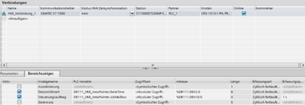

Ich möchte am KTP700 (Basic Panel) die Uhrzeit von der CPU 1511-1PN ändern.

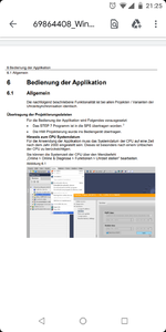

Habe das Siemens Anwendungsbeispiel mit der Variante 4: HMI Bediengerät (Master) → SPS (Slave) heruntergeladen und den FB110 (S7-300) durch den FB210 (S7-1500) ersetzt.
Uhrzeitsynchronisation zwischen WinCC und einer SIMATIC SPS - ID: 69864408 - Industry Support Siemens

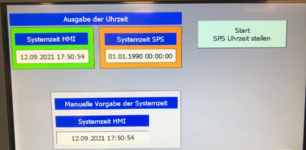

Die HMI Zeit kann ich ändern und wird auch übernommen.
Die SPS Zeit bleibt jedoch unverändert.
Gemäss der Trace Aufzeichnung ist bei Schritt 5 fertig.
Hat vielleicht jemand von euch das Beispiel mit dem FB210 zum Laufen gebracht?
Hat jemand einen Tipp?
Danke.

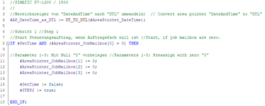

Hier der FB210 Code:

Also, soweit ich die Doku unter deinem Link korrekt verstehe, brauchst du bei einer 1200er/1500er PLC die Bereichszeiger nicht, sondern musst nur die Angabe machen ob das HMI der Master (Zeitgeber) oder Slave (Zeitnehmer) ist und dann wird direkt beim Anlauf die Zeit zwischen PLC und HMI synchronisiert und dann alle 10 Minuten überprüft.
Das Setzen der Zeit kann so wie ich es beschrieben habe gemacht werden. Dabei sind nur 2 Variablen (Bereichszeiger) zu definieren, die dann in dem HMI verschalten werden. Einmal die Zeit, die zu setzen ist vom Type DTL, und der Trigger, der WR_Sys_T oder WR_Loc_T enabled. Habe bei mir das Ereignis "SetzeBitSolangeGedrückt" im Button genommen.
Bei dem Beispiel mussten zwei Bereichszeiger konfiguriert werden und Modus HMI Zeitsynchronisation muss auf "kein" sein.
Sonst gibt es beim Übersetzen einen Fehler.
Danke, ich versuche das konfigurieren.
Gruss Reini

nach einem stromlos schalten stimmt die CPU Zeit nicht mehr
:confused: Wie lange stromlos schalten? Die Uhr sollte auch bei stromloser CPU ein paar Wochen weiterlaufen. Laut technischen Daten der CPU: " 6 wk" (Was meint Siemens mit "wk"?)
Und warum schreiben die dann nicht "week" (in einem deutschsprachigen Handbuch!)? Naja, typische neumodische Siemens Schlamperei...
Dann darf der Modus Zeitsynchronisation auch nicht aktiviert werden. Dann darf nur auf Anforderung die Uhr der CPU verstellt werden. Dazu muß man irgendwie die gewünschte Uhrzeit (idealerweise die aktuelle Uhrzeit des HMI, oder aus Eingabefeldern) an die SPS-CPU senden und die Uhr der SPS-CPU auf die übermittelte Uhrzeit setzen.
Im Siemens Beispiel ist die Zeitsynchronisation nicht aktiviert.
Es waren nur ein paar Tage, definitiv weniger als 6 Wochen.
Vielleicht habe ich auch etwas nicht richtig eingestellt.
Dann würde ich sagen, daß mit der CPU irgendwas nicht in Ordnung ist. Ist da noch Gewährleistung/Garantie drauf?
Zurück zum Thema: Hast Du das Stellen der SPS-CPU-Uhr hingekriegt? Dazu wird der Bereichszeiger "Datum/Uhrzeit" benötigt. Hast Du den eingerichtet?
Ja, das ist noch Garantie drauf. Muss mal testen wie lange die aktuelle Zeit beim stromlosen Schrank bleibt.
Ja, für Datum & Uhrzeit habe ich die TimeToSet Variable (DTL) genommen.
Welchen Bereichszeiger kann ich für den Trigger nehmen?
Beim Bereichszeiger "Datum/Uhrzeit" muß die Adresse einer DATE_AND_TIME-Variable angegeben werden. DTL ist nicht DATE_AND_TIME
siehe in der Siemens Anleitung das Kapitel "3.2.2 Datum/Uhrzeit (Bediengerät → SPS)"
PS: irgendwie ist da schon wieder die Anleitung von Siemens fehlerhaft. Das muß ich mir später genauer ansehen, ich muß erstmal weg....
(den Siemens Programmcode FB210 habe ich mir noch nicht angesehen)
Ja, beim Siemens Beispiel ist es die DATE_AND_TIME Variable (siehe Beitrag 8)
Die TimeToSet Variable wollte ich beim Beispiel von Michitronic nehmen (Beitrag 5)
