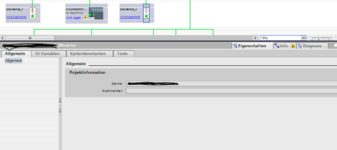

ich bräuchte wieder eure Hilfe.
zwecks eines Umbaus sitze ich gerade vor einer Bestandsanlage, wo ich mit der Hardware-Konfig nicht klarkomme!
Die Anlage ist mit TIA V16 programmiert und hat eine 1515-F CPU drin. Eine solche Hardware-Konfig habe ich ehrlich gesagt noch nie gesehen. Fast alle Geräte we z. B. CPX-Inseln und Roboter-Controller sind als "GSD device_x" angelegt, wo in der Deklaration keine EA-Adressen sind. Auch in der Netzsicht sind die Geräte keinem Controller zugeordnet und man kann keinen auswählen, wie ihr auf den Bildern sehen könnt (da ist vermutlich eine CPX-Insel abgebildet). Auch unter den Eigenschaften eines dieser Geräte ist keine Kataloginformationen oder GSD-Datei Name vorhanden.
Hat jemand sowas gesehen und kann mir einen Tipp geben, wie und was damit anzufangen?
Ich danke euch im voraus.
