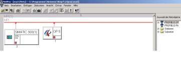

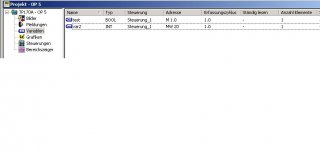

doch wir sind heute leider trozdem nicht sehrviel weiter gekommen, wir haben eine variblen tabelle genutzt und es wurde uns dann auch symbol und kommentar etc. ausgeben wenn wir sie im FC benutzt haben und im OB erscheinen nach schreiben von 'call fc1' sofort die variablen, denen wir adressen o.ä. zuornden können, jeddoch haben wir immer noch kein 1 signal ausgeben können, ich weiß nicht genau an welcher stelle es liegt und eine diagnose der sps kann ich leider nicht gleichzeit machen während sps und touchpanel verbunden sind, weil wir jedes mal umstecken müssen:
SPS - TP170A - MPI
SPS - PC - MPI
TP170A - PC - seriell
Ich denke unser problem liegt daran, dass die viele tabellen und verwirren, wir wissen nicht genau an welcher stelle eine 'bool' variable, ein z.b.: 'mw 20' nur ein merker 'M0.1' und wann und wo wir diese variablen auf eingabe oder ausgabe baugruppen der sps geben sollen
ich werde morgen nochmal versuchen unsere momentane situation bildlich hier einzufügen, so dass ihr euch ein besseres bild machen könnt...
aber es wäre nett, wenn ihr noch bis morgen etwas hilfreiches posten könntet, so dass wir morgen vorrankommen
danke
