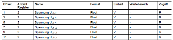

Hallo, ich möchte mit meiner S7 1212C DC/DC/RLY Werte über Modbus TCP von einem PAC 3200 lesen. Die Verbindung dürfte Funktionieren aber ich bekomme keine Werte (siehe Bilder)? An was könnte das liegen? IP PAC 192.168.1.240 / IP S7 192.168.1.22 / Port 502 / 255.255.255.0 (PAC & S7)
Danke im Voraus!

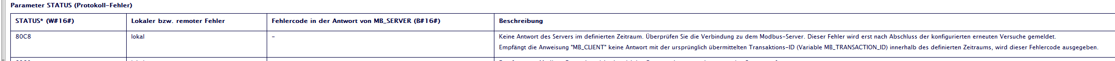

Danke für Eure Hilfe. Es liegt beim Status immer 16#7006 an ist das normal? Oder wie meinst du das mit dem Merker genau?
Hinweis: Der ERROR und der STATUS liegen nur einen Zyklus lang an, deshalb bei ERROR den STATUS auf eine Merkvariable umspeichern (MOVE). Dann kann man den Wert in der Merkvariable beobachten.
Wie gesagt: der Fehlerstatus liegt nur einen Zyklus lang an (ein paar ms), den wirst du schwerlich beobachten können. Deshalb den Wert umspeichern auf eine Variable, die sich was merken kann (Merker oder in einem DB), dann bleibt der Wert beobachtbar bis zum nächsten überschreiben (bei dir alle 1s).

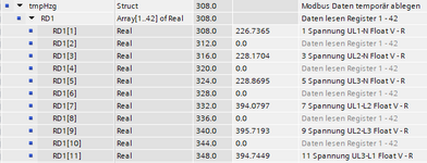

Dein Pointer P#DB1.DBX0.0 BYTE 4 für MB_DATA_PTR geht gar nicht. DB1 ist dein InstanzDB "MB_CLIENT_DB" - den darfst du nicht als Ziel für Datenablage angeben. Deklariere einen Puffer in einem GlobalDB und verschalte den Puffer symbolisch an den Eingangsparameter. Der Puffer darf größer sein als die erwartete Datenlänge.
Tipp: Word- bzw. generell Mehrbyte-Variablen immer auf geraden Adressen beginnen lassen, also nicht MW5. "MW5" sieht so aus, als ob du nichts von der Thematik "Adressüberlappung" weißt oder nicht beachtest.
Ich habe den PAC2200 in Verwendung und nutze MODE 103, die Registeradressen habe mit 1 beginnend eingegeben. Da die zu lesenden und für mich notwendigen Register in unterschiedlichen Adressen liegen, verwende ich eine Schrittkette und übertrage immer nur die notwendigen längen. Mein Baustein ist mittlerweile in über 5 Projekten im Einsatz und funktioniert absolut Fehlerfrei.
