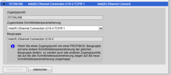

Dann zeig mal die Netzwerkschnittstellen-Einstellung des HMI PC.
Und auch Screenshots der PC/PG Einstellungen auf dem HMI-PC
Diese Frage wurde auch noch nicht beantwortet.Ist bei der HMI-Verbindung zur SPS der Zugangspunkt "S7ONLINE" projektiert, oder heißt der da anders?
Hast du die Uhrzeit zwischenzeitlich richtig eingestellt ( und die Runtime mal neu gestartet )?Die Uhrzeit auf der SPS stimmt nicht. 04.01.2012 / 20:41Uhr
