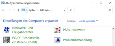

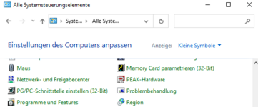

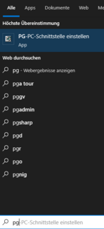

Ja, die Software habe ich komplett geladen, nicht nur die ÄnderungenDie HMI hast du kompiliert mit 'Software - Alles' nicht nur 'Software - Änderungen' ?
Alles gemacht, siehe Anhang. Ein Screenshot vom TIA PC und ein Screenshot vom HMI PC. Die Netzwerkkabel habe ich jeweils entfernt und einzeln getestet wie du es gesagt hast, hat auch funktioniert. Da habe ich nicht nochmal extra Screenshots gemacht.Bitte bestätigen dass du dies Pingen kann.
Auf die TIA PC, ping 192.168.3.70
Auf die TIA PC, ping 192.168.3.71
Auf die HMI PC, ping 192.168.3.70
Auf die HMI PC, ping 192.168.3.242
Wenn OK, dann verbinde direkt TIA PC mit die S7 CPU. Andere Netzwerkkabel müssen entfernt verden.
Wenn OK, dann verbinde direkt HMI PC mit die S7 CPU. Andere Netzwerkkabel müssen entfernt verden.
