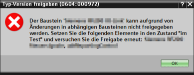

In der Realität hat uns diese Konstellation schon öfter Probleme bereitet und ein anderes Verhalten gefordert. Beim Freigeben des FB_Base möchte das TIA Portal die Typen udtBase (V1.0.0) und udtSub (V1.0.0) ebenfalls zur Bearbeitung öffnen, da angeblich Änderungen an den verwendeten Typen vorgenommen wurden. Wortlaut der Meldung:
Wird dieser Meldung Folge geleistet, (beide udts zur Bearbeitung öffnen), so stellt man zuerst einmal fest, dass FB_Sub ebenfalls in den Zustand "im Test" versetzt wurde. Ignoriert man auch das, so kann die ursprüngliche Änderung an FB_Base freigegeben werden. Allerdings werden dabei auch die beiden udts und FB_Sub unter neuen Versionen freigegeben.
Die so entstandene Version des FB_Base (V1.0.1) verwendet jetzt udtBase (V1.0.1), FB_Sub (V1.0.1) und udtSub (V1.0.1). Akzeptiert man diese Umstände und aktialisiert eine Globale Bibliothek mit den so entstandenen Versionen, so wird in diesem Beispiel der FB_Sub in vielen in der globalen Bibliothek enthaltenen Typen in V1.0.0 verwendet, in der zuletzt bearbeiteten Version des FB_Base allerdings in V1.0.1.

Wir haben gestern festgestellt, dass es wohl einen Einfluss hat, welchen CPU-Typ man zur Entwicklung solcher Änderungen verwendet. Bei Verwendung der 1200er CPU konnte die Erzeugung verschiedener Typ-Versionen nicht verhindert werden. Bei Verwendung der 1500er CPU konnte das ideale / erwartete Verhalten erreicht werden.
Außerdem ist uns aufgefallen, dass beim Instanziieren des FB_Base in seiner Ursprungs-Version (V1.0.0) der verwendete Datentyp udtBase ROT (nicht übersetzt / zu aktualisieren) angezeigt wird. Das tritt ausschließlich auf der 1200er CPU auf, die 1500er CPU ist mit der frisch instanziierten Version aus der globalen Bibliothek zufrieden. Das scheint offensichtlich TIA-Portal intern dazu zu führen, dass die 1200er CPU beim Freigeben von Änderungen an FB_Base Änderungen an den verwendeten Typen erkennt (obwohl keine Änderungen vorgenommen wurden) und diese so in einer neuen Version freigeben möchte.
