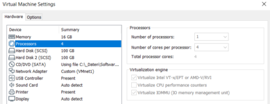

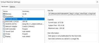

Guten Abend Zusammen,
wir setzten bei uns in der Firma schon seit ein paar Jahren die VMware Workstation für TIA ein. Bis dato haben wir für jede TIA Version (seit V13) immer eine eigene VMware erstellt. Dies geht leider extrem auf den Speicherplatz, da man ja für jede Version ein eigenes Betriebssystem hat. Nun war die Idee, dass wir immer mehrere Versionen in ein VMware packen, aber immer mit den Vorgaben was uns Siemens macht (also welche Version kann mit welcher parallel installiert werden). Nun haben wir z.B. eine Version mit Windows 10 Pro als Gastbetriebssystem in der VMware mit TIA V15.1, V16 und V17 installiert. Nun haben wir das Gefühl, dass die einzelnen Versionen in der VMware deutlich Träger sind, als wenn man jeder Version einzeln in er VMware hat. Wir haben der VMware selbst auch einiges an Speicher usw. gegeben. Leider sind war aktuell etwas am Rätseln, was wir noch ändern können und wie ihr eure VMware eingestellt habt bzw. ob ihr auch mehrere TIA Versionen in einer VMware habt.
Auf unseren Hostsystem ist aktuell Windows 10 Pro installiert. Außerdem haben wir 32GB Arbeitsspeicher und einen i7 Prozessor der 6. Generation. Als Speicherplatz für die VMware haben wir eine Samsung SSD EVO 970 M.2. Das Betriebssystem auf dem Host-System selbst läuft auf einer M.2 SSD. Wir haben aktuell nur SSD-Festplatten in unseren Laptops von DELL. Nun sind wir auch auf die Einstellungen für die Zuteilung der Prozessoren in der VMware gestoßen. Hier kann man ja Anzahl der Prozessoren "Number of processors" und die Anzahl der Kerne pro Prozessor "Number of cores per processor" angeben. Wie sind hier z.B. eure Einstellungen, wenn ihre ein System mit 4 Kernen und insgesamt 8 logischen Prozessoren habt? Ist dann die Aufteilung besser mit 2:2 (Number of processors:Number of cores per processor) oder eher eine Aufteilung 1:4. Wie sind hier eure Erfahrungen und weshalb wäre die eine Einteilung besser als die andere.
Ich denke das in Zukunft immer mehr virtualisiert werden.
Anbei mal ein paar Fotos von unseren Rechnern. Ich freue mich schon auf eure Infos bzw. eure Erfahrungen.

Ich nehme 1 Prozessor und die Hälfte der physik. Kerne...

Weshalb hast du beim Prozessor den "Virtualize CPU performance counters" deaktiviert und den "Vitrualize IOMMU" aktiviert? Ich hatte in der Vergangenheit mal probleme,wenn ich den letzeren bei Windows 10 als Host-System aktiviert habe.
Wir hatten irgendwo mit dem zweiten Haken Ärger.
Ja so ist es uns mit dem 3. Hacken gegangen. Wir hatten bei Windows 10 als Host auch schon mal eine Zeit, wo wir alle Haken entfernt habe, da die VMware immer wieder geschlossen hatte. Aber noch einem Windows-Update war das Problem wieder weg.

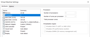

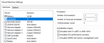

Gibt es für die VMware auch eine grobe Vorgabe, wie man die Prozessoren am besten aufteilen soll. Wir haben aktuell 1:4 bzw. 2:2 ausprobiert. Habe auch schon mal geschaut, aber eine richtige Dokumentation gibt es da von VMware auch nicht, was hier am besten empfohlen wird. Wie sind da eure Erfahrung?
Host:
Gast:
Hab jetzt keine Probleme damit... Ich würd dem Host immer noch genug Resourcen übrig lassen, also die Hälfte ungefähr...
Aber "Offizielle" "Regeln" kenn ich keine...
was man mal untersuchen könnte, warum im Gast die Geschwindigkeit der CPU mit 1,99GHz angezeigt wird, im Host aber 3,85GHz. Hängt sicherlich damit zusammen, dass bei den Notebooks da manche Kerne zeitweise "übertaktet" werden... Wenn das nicht in die VM durchgereicht wird, wäre vielleicht nen Prozessor mit höherer "Basisgeschwindigkeit" besser...
