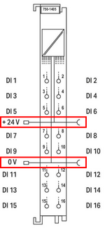

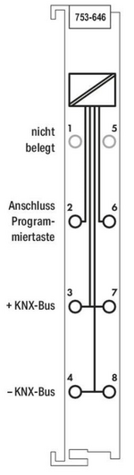

Eine Potentialeinspeiseklemme benötigst Du, wenn nach Klemmen die die keine Powerkontakte haben oder diese nicht weitergeben, Klemmen eingesetzt werden, die diese benötigen. Das wäre bei Dir der Fall, da die 753-646 keine Powerkontakte hat, die DI Klemmen von WAGO diese aber wieder benötigen.
Hier mal die Skizze der 753-646:
Und hier von einer DI-Klemme:
Die markierten Teile sind die Powerkontakte die bei der 753-646 fehlen.
Du musst, wie erwähnt, einfach darauf achten, dass Du, wenn Du Klemmen die die Powerkontakte benötigen hinter Klemmen einsetzen möchtest die die Kontakte nicht weitergeben, eine Potentialeinspeiseklemme direkt vor den Klemmen montierst, die die Kontakte benötigen.
