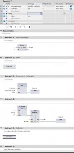

So, dank eurer vielen Hinweise und Ideen habe ich es jetzt hinbekommen.
Der für mich zündende Gedanke (kannte ich leider nicht, shame on me) habe ich Vollmis Beitrag entnommen. Das mit dem #array[index] war dann zielführend.
Und sooo viel Arbeit ist die Schleife in FUP gar nicht :ROFLMAO:, jedenfalls konnte ich mich erneut davor drücken SCL zu lernen :ROFLMAO::ROFLMAO:
Würde ja gerne für alle die so etwas eventuell auch mal brauchen meine FUP Lösung hier rein stellen, weiß aber nicht wie das geht. Sind 8 FUP Netzwerke, krieg ich nicht auf einer Seite dargestellt sodaß man noch was lesen könnte.
@heinileini : dein Gedanke ist bestechend, doch ist die echte Aufgabenstellung viel komplexer als von mir hier zur Verdeutlichung meines Prolems geschildert. Es ist keine durchgehende Strecke mit ineinander übergehnden Grenzen sondern es liegen überall einzelne Streckenschnipsel von ca. 1/2 Meter herum die überfahren werden und dabei gelesen und ausgewertet müssen um zu entscheiden, wo sich das Fahrzeug befindet.
Die "überall herumliegenden StreckenSchnipsel" zwischen den "gültigen Stationen" erfordern zwar, dass man in der Liste (Array) entsprechend mehr Elemente vorsehen muss, sprechen aber nicht grundsätzlich dagegen, es so zu handhaben, wie es mir vorschwebt.
Vollmis Lösung sieht auf den ersten Blick tatsächlich verblüffend einfach aus, aber auf den zweiten Blick muss ich leider feststellen, dass ich ihn nicht lesen kann. Bin leider in FUP nicht wirklich zu Hause und habe deshalb Probleme, die nicht eindeutig lesbaren Details mit entsprechender Erfahrung auszubügeln ...
