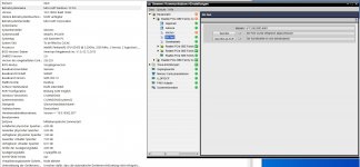

Also es funktioniert jetzt mit der vorhandenen Realtek Schnittstelle, Win10 Prof 1903 und WinCC flexible 2008 SP5.
Was habe ich gemacht:
Im #1 sieht man ja die Bilder, wo die NW-Schnittstelle als "nicht betriebsbereit" angegeben wird.
Da ich die Vermutung hatte, das es an der Version von dem kleinen Programm "PG/PC Schnittstelle einstellen" lag,
habe ich auf Verdacht einfach einmal TIA V15.1 Runtime installiert.
PC neu gestartet => WinCC flexible 2008 SP5 Runtime startet und geht sofort online.
Die NW-Schnittstelle wird nun auch als OK markiert unter PC/Pg Schnittstelle.

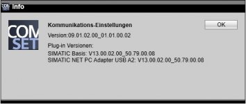

Auf den nächsten IPC, kannst du checken welchen version "kommunikations-Einstellungen" ist, wenn nur WinCC Flex RT installiert ist, in vergleich zu wenn TIA WinCC RT installiert ist ?
Ich habe auf mein PC diese Version:
Jetzt überlege ich ob man irgendwie "kommunikations-Einstellungen" separat updaten kann.
Habe ich noch nicht gesehen, vielleicht kann ChristophD was dazu sagen
Hier die Kommunikationseinstellungsversion nur mit WinCC flex 2008 SP5 Runtime Installation:
Hier, nachdem zusätzlich TIA V15.1 Runtime Advanced installiert wurde:
Von V9.1.2 auf V15.0.1. Das war ein grossen Sprung.
