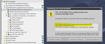

Folgendes ist passiert (Ihr werdet es nicht glauben!!! oder so ähnlich)
Die CPU geht schonmal im Online Modus nicht in Stop oder trennt die Verbindung. schonmal gut.
Es kommt einfach beim erneut Verbinden die Warnung, dass das Zertifikat ungültig oder abgelaufen ist. Mehr nicht. Man kann weiterhin sich verbinden und Programme laden.
Man vertraut also erneut dem abgelaufenen Zertifikat und TIA gibt Ruhe.
Natürlich stellt sich dann hier die Frage, welcher Programmierer vergleicht jedes Mal die Zertifikate bei solchen Meldungen, ob zwischenzeitlich jemand das Zertifikat getauscht hat und daran rumgespielt hat.
Natürlich gibt sich hierdurch ein wunderbares Prüforgan um zu verhindern das Hinz und Kunz das Passwort weitergibt. Hier muss man dann schon gleich das Zertifikat weiterreichen. Ich behaupte jetzt mal: Fluch und Segen zugleich, es kommt auf den Anwendungsfall einfach an ob diese Sache Sinn ergibt.

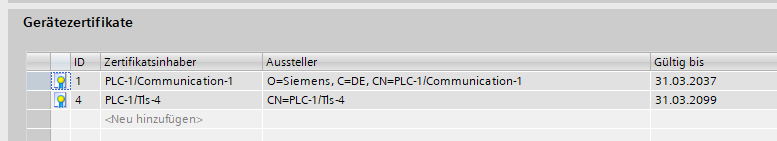

Das mit dem Zertifikat verlängern auf 2100 kannst vergessen!!!
Spätestens wenn Du mal die IP-Adresse änderst, wird das Zertifikat erneuert und steht wieder auf 2037!!!

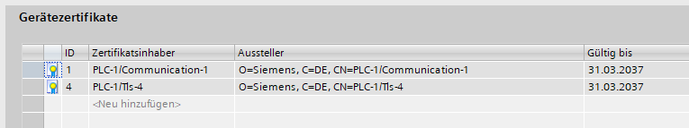

was für ein Irrsinnnnn
Ahh --- ja.
Das ein neues Zertifikat erstellt würde, wäre verständlich: es hat sich ja was an der Verbindung geändert.
Aber, dass es automatisch erneuert wird und dabei das Ablaufdatum angepasst wird ist ziemlich bescheuert.

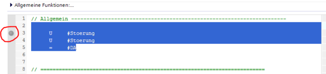

wenn man in AWL mehrere Zeilen markiert und beim Loslassen der linken Maustaste aus versehen auf den linken grauen Rand kommt, wird beim Loslassen der linken Maustaste ein Haltepunkt gesetzt :rolleyes:
kann man diesen Haltepunktkram komplett deaktivieren? Ich brauch sowas nicht...
