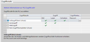

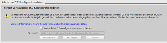

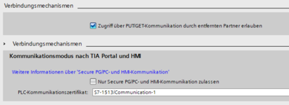

Aber mal ne andere Frage, wie geht Ihr mit dem ganzen neumodischen Zertifikatekram und Verschlüsselungskram in der SPS unter V17 um? Ich schalte da jetzt erstmal alles ab, da Kommunikation zu Nicht-Siemens-HMIs...
aber irgendwie muss da mal nen Konzept her...:unsure:
Aufgrunddessen, dass wir über OPC UA kommunizieren, haben wir erstmal keine Chance die Zertifikate abzuschalten.. Leider müssen diese manuell bearbeitet werden. Zertifikate per Cronjob automatisch zu erneuern ist in OPC UA noch nicht implementiert (mein Wissensstand). Deshalb (Empfehlung von SIEMENS), setzen wir das Ablaufdatum auf 2100.

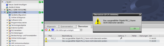

Wenn man Online auf der CPU ist, kann man nicht mehr Software (nur Änderungen) übersetzen:
Über die Buttons in der Symbolleiste gehts aber:
Laden in Gerät (nur Änderungen) geht aber... Wann kommt das nächste V17 Update? :rolleyes:

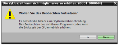

wie werd ich denn diese nervige Warnmeldung beim Beobachten los???
Ich weiß es nicht, vermute aber mal die maximal zulässige Zykluszeit etwas hochsetzen.
Evtl. wird vor dem Beobachten-Modus ( oder während ) die aktuelle Zykluszeit und die Zykluszeitgrenze geprüft
und falls diese nahe beieinander liegen kommt diese Meldung.
Nur eine Vermutung meinerseits.
Also wir setzen zwar V17 ein aber nur bis Update 1, denn bei Update 2 kam es zu abstürzen oder einem einfach nicht übersetzbaren Code. Das Projekt war vorher ein U1 Projekt und dort fehlerfrei übersetzbar. Auf Nachfrage bei siemens Support sei das Problem bekannt. Das war im Dezember. Mir wurde auch mitgeteilt es wird an einer Lösung gearbeitet die aber frühstens mit U4 kommen soll. Ich verstehe nicht wie Siemens es Schaft einen Fehler innerhalb von 1,5 Monaten zwischen U1 und U2 reinzuarbeiten, aber ein halbes Jahr benötigt es zu beheben. Was in nicht Corona Zeit bereits die halbe Lebenserwartung einer TIA Version ist.
bringt nix, hab ich schon auf 500ms gesetzt. aktuelle Zykluszeit ist 5ms längste 21ms...
so wie ich das verstehe gibts 2 Kriterien:
1. die erwartete Zykluszeiterhöhung liegt über 50%
2. die ertwartete Zykluszeit liegt über max. Zykluszeit.
Bei mir löst vermutlich 1. aus...
