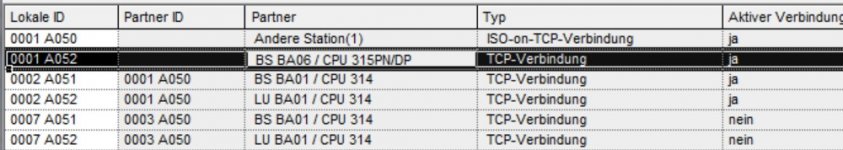

ich finds halt in NetPro nur nicht so schön umgesetzt wenn da jetzt spezifizierte und unspezifizierte Verbindungen gemischt eingetragen werden obwohl alle CPUs im Projekt vorhanden sind.

ich habe 3 314 inkl Lean plus 2 315PN/DP
Wenn ich die 314 miteinander verbinde dann kann ich in netpro eine tcp verbindung projektiere wo alle daten der Verbindung drin sind, nur noch ag send/recv drauf und läuft.
wenn ich die 315pn/dp mit der 314 verbinde, dann muss ich in netpro eine unspezifizierte verbindung von der 314er ausgehend projektieren die ip der 315er händisch eingeben ebenso ports etc. in der 315 muss ich die verbindungskonfig dann im udt65 eintragen natürlich auch händisch und mit tcon aufbauen.
Ach ja, alles klar, verstanden.
Aber bei Verbindungs-Projektierung nur mit TCON und IP_CONFIG muß Du auch beide Seiten getrennt händisch eingeben. Das finde ich auch nicht übersichtlicher, als wenn wenigstens die Hälfte in NetPro zu sehen ist.

Eine OpenUser verbindung ist natürlich nie so übersichtlich wie die Netpro verbindungsprojektierung. Ich hätte mir halt auf beiden seiten die gleiche Projektierung gewünscht. Ich mach das meiste mit Openuser, dafür habe ich n netten ConfigDB wo alles schön eingetragen ist. Aber nu isses so. Ist auch nicht schlimm. Mit den neuen in TIA ist ja eh alles besser :s18:
