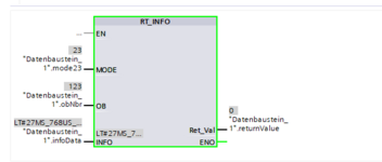

TIA Aktuelle CPU Zykluszeit (1500er) im Programm auslesen
habe es doch schon:)
Gut. Und jetzt schaust du, bei welchem Ereignis du den Wert erfassen sollst (Stromstoß, Flanke?) und am EN des RT_INFO anschließen/programmieren.
hab es so gemacht wie in der Info halt das nur das er mir die Zykluszeit mit dem Stromstoß anzeigen soll ich bekomm aber gar nichts
Wenn das fehlerfrei funktioniert, dann rufe die Anweisung RT_INFO nur noch bei der gewünschten Flanke auf (in FUP/KOP: die Aufrufbedingung am EN anschließen). Wichtig: der Speicherbereich am InOut INFO muss ein statischer Bereich sein, kein TEMP! Damit der zuletzt gelieferte Wert in der Variable erhalten bleibt, auch wenn RT_INFO nicht aufgerufen wird.
Nein, am Eingang EN des RT_INFO. Dann wird die Anweisung nur dann ausgeführt, wenn EN TRUE ist.
Oder die Anweisung immer ausführen (so wie jetzt) und das Ergebnis der Anweisung nur dann auf eine zweite Variable umkopieren, wann das Ergebnis gespeichert werden soll.
ja auf EN denn ausgang von meiner Stromstoß
