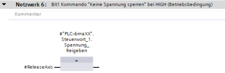

> als erstes habe ich Bit 1 gesetzt (Spannung Sperren) (war bei meiner Maschine "Steuerspannung EIN"

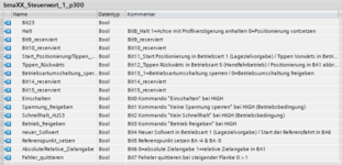

> wenn vom Statuswort die Bits "Spannung freigegeben" und "Einschaltbereit" zurück kamen habe ich Bit0 (Einschalten) im Steuerwort gesetzt
> wenn aus dem Statuswort "Einschaltbereit" & "Spannung freigegeben" & "Eingeschaltet" zurück gekommen ist habe ich Bit3 (Betrieb freigeben gesetzt)

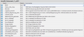

kannst Du mir bitte da noch die einzelenen Bit "aufdröseln" damit wir nicht aneunader vorbei reden.
Danke
