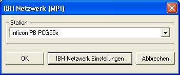

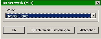

Bei den PG/PC Schnitstelle Einstellen Dialog auf den IBH-MPI Adapter geklickt,
dann Eingenschaften und deine "Station" ausgewählt ?
Wenn das Teil von deinem PC "gepingt werden kann" muss das so gehen.
Siehe auch die Screenshots:
So funktioniert das hier ... :)
Ja, ich habe die entsprechede Station ausgewählt.
Anhang anzeigen 17022Anhang anzeigen 17023Anhang anzeigen 17024
So sieht es bei mir auf dem PC auch aus, bis auf die IP ;-).
Genau den Status habe ich momentan, komme dennnoch nicht auf die CPU.

So sieht das bei mir aus!
Wichtig: Bei den IBH Netzwerk Einstellungen mal unten auf S7 IBH Link klicken. Dann kommst du in die Maske angeschlossene IBH links im lokalen Netzwerk.(Siehescreenshot)
Da müsste dein adapter zu sehen sein. Da siehst du auch Eingestellte IP und der Name der Station.
Du kannst dann auch unter einstellungen ein Firmwareupdate ausführen. Hat bei mir schon Wunder vollbracht.
Gruss xpert
Sry, stecke in IBN. Daher gucke ich nur am Gelegentlich.
Hmm, MPI Adresse hab ich nie wirklich gebraucht.
Aber Deine Station muss korrekt (siehe Screenshots) eingetragen sein.
Euer Schatten
