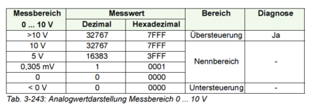

Der Murr Cube hat eine meines wissens eine andere Skalierung.
Bei den Strommessungen waren es 0 - 32767.
Bitte mal im Handbuch nachlesen.

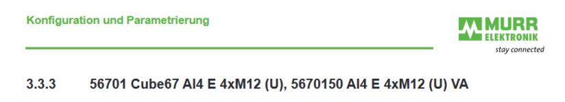

So ganz schlau werde ich aus der Doku nicht...
Kann es sein, daß Du noch eine Brücke zwischen 3 und 4 legen mußt?

Kommt mir eher so vor, als sei dieses Modul (edit: zumindest diese Beschreibung) nur für Strom gedacht. Da steht nichts von ..U..
Gezeigt sind doch nur passive und aktive Stromsensoren, letztere mit gemeinsamem oder getrenntem 0V-Potenzial.
Spassbass
Well-known member
84
Punkte Reaktionen
6
Es steht doch (U) dabei.
Wir haben mal die Cubes mit Strommessung im Einsatz gehabt, da haben wir Brücken zwischen 3 und 4 gemacht.
Das würde ich mal versuchen.

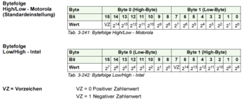

Als Eingangswert hätte ich erwartet knapp 27648
Wie kommst Du auf diesen sehr siemensianisch anmutenden Wert? Hier geht es doch angeblich um Murr.
Der Eingang ist Parametriert:
0..10V
Wo parametrierst Du das?
Der Murr-Würfel hat anscheinend einen MessBereich von -10V .. 10V.
In der Beschreibung ist von einem VZ-Bit die Rede.
Vorsicht! Wahrscheinlich ist das die irreführende Beschreibung für den Sachverhalt, dass die Zahl in der ZweierKomplementDarstellung zu interpretieren ist.
Wie andere schon sagten, vermutlich ist die Motorola-Einstellung die falsche.
Ihr beiden hattet Recht.
Ich habe 3 und 4 Gebrückt und Tada....31659
Bei 9,59V völlig realischtisch.
Danke euch allen
