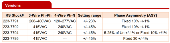

Gemeint ist Eingangsseitig. Abgangsseitige Unterbrechung ist für die meisten FUs tödlich.Man könnte aber auch ganz einfach ein ganz simples Netzüberwachungsrelais verwenden.
Gemeint ist sicherlich ein Phasenausfall abgangsseitig. Das sollte der FU eigentlich sofort erkennen, denke ich.
Wäre auch eine gute Idee. Da müsste man sich mal verschiedene Typen anschauen und etwas geeignetes finden.Man könnte aber auch ganz einfach ein ganz simples Netzüberwachungsrelais verwenden.
Es geht hier ja um die Eingangsseite ( 400V Versorgung des FU über Schleifkontakte, Motor dann direkt fest per Kabel am FU angeschlossen ).Ich weiß aber nicht, ob so etwas hinter einem FU funktioniert.
Das habe ich wohl in den letzten 25 Jahren verpennt.Ein Netzüberwachungsrelais gehört in Schaltungen mit Drehstromantrieben eigentlich zum Standard.
Phasenfolgerelais kenne ich auch. Funktioniert aber nur bedingt, wenn 400 VAC Netzteile mit im Stromkreis hängen.Das habe ich wohl in den letzten 25 Jahren verpennt.
Also bei uns im Schaltschrankbau ist es jedenfalls so. Für dreiphasige Antriebe ist es auch sehr zu empfehlen, für höhere Leistungen so wie so. Ich glaube, ich hatte hier auch schon mal einen Fall geschildert, bei dem so ein Teil Schlimmeres verhindert hatte.Das habe ich wohl in den letzten 25 Jahren verpennt.
Wieso das denn?Phasenfolgerelais kenne ich auch. Funktioniert aber nur bedingt, wenn 400 VAC Netzteile mit im Stromkreis hängen.
Ein Netzüberwachungsrelais selbst zu bauen (erhältlich für unter 50€), gehört bestimmt nicht zu den vernünftigen Maßnahmen…Finde ich einen sehr guten Ansatz. Wenn es funktioniert, könntest du später eine kleine Box mit 4 Anschlüssklemmen bauen und die Widerstände in der Box vergießen.
