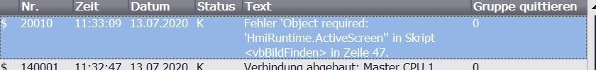

Okay ich habe doch nochmal ein Problem,
und zwar habe ich jetzt alle Seiten angelegt jedoch bekomme ich noch eine Fehlermeldung

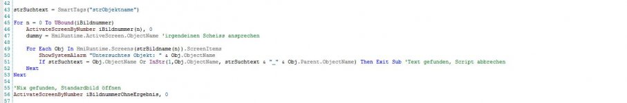

meine Zeile 47 ist
Problem...
Das vbs ist totaler Scheiss.
Kannst auf die Art nur 6 Bilder pro Script ansprechen. Dann kackt es ab.
Ich habe das gemerkt, als ich kürzlich mal 100 Bilder hintereinander per Script öffnen wollte.

Leg mal nur 4 Suchseiten an...
Kannst den Rest auskommentieren. (Hochkomma wie meine Kommentare -brauchst nicht löschen)
Vergiss dabei nicht die Dim Zeilen mit 3 zu initialisieren.
Das sollte dann klappen.
Nun beobachte, ob es sehr flackert.
Falls das Flackern vertretbar ist, dann können wir das Script und die Aufrufart anpassen.
Falls das Flackern zu nervig ist, dann musst du dir was anderes überlegen...
