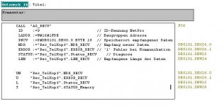

eine externe PC-Station kommuniziert mit uns über ISO on TCP. Wie im angehängten Bild ersichtlich (Diagnose), steht die Grundkommunikation (sehe ich auch auf der Eingabemaske der PC Station). Will ich nun ein Telegramm schicken, sehe ich zwar in der Statistik (siehe Bild Diagnose), dass etwas empfangen wurde, aber im Datenbaustein ist nichts zu finden.
Im Bild Programmteil seht ihr das Empfangen der Daten. Komisch ist, dass NDR immer auf '1' steht (Status:0000H). Wenn ich aber im Datenbaustein nachschaue, sind dort keine Daten definiert.
Wer hatte diese Probleme auch schon?
Ich danke für eure Hilfe!!
