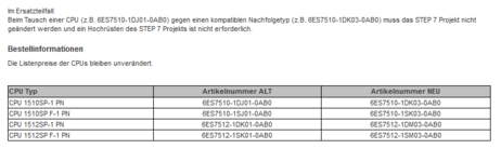

Ja das geht.Zum Beispiel 6ES7512-1DK01-0AB0 auf 6ES7512-1DM03-0AB0
Wir verwende -1DM03 obwohl wir mit TIA V15SP1 arbeite, und dafür nur -1DK01 im Katalog hat.
Speicherkarte raus in die neue rein und geht oder wie?Ja das geht.
OKJa, siehe Beitrag #4.
Ich predige es ja immer wieder: " Handbücher lesen "Zum Beispiel 6ES7512-1DK01-0AB0 auf 6ES7512-1DM03-0AB0
Lieferfreigabe für innovierte CPU 1510SP(F)-1 PN und CPU 1512SP(F)-1 PN
Handbuch 1512SP

Das ist von neu auf alt !Also DM auf DK
Da ist wohl ein Dreher drin. Mal so, mal so:Das ist von neu auf alt !
Aktuell TIA V17 Projektierung
Also DM auf DK
Wenn sie als DM03 in TIA projektiert ist, dann geht die DK01 nicht.Ich weiss nicht ob die Kompatibilität in diese Richtung geht.
Sorry verdreht von DK auf DMDas ist von neu auf alt !
Da deine Anlage eine gemisch von alte und neue CPUs hat, empfehle ich die -1DK01 in die TIA Projekte zu behalten, und auch nicht auf TIA V18 zu upgraden !
Hatte ich mir auch geahnt. Deswegen den Hinweis.Wenn sie als DM03 in TIA projektiert ist, dann geht die DK01 nicht.
Den Versionszwang ist Mangel #1 in den TIA Portal.die -1DK01 in die TIA Projekte zu behalten, und auch nicht auf TIA V18 zu upgraden !
