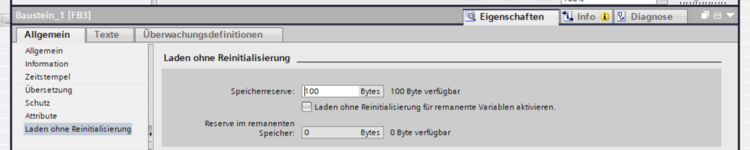

			Das Thema reinitialisieren ist aber eigentlich auch kein reines TIA-Thema, eher eins der Datenhaltung.
In der S7 musste man doch bei Instanzdatenerweiterungen bzw. DB-Anpassungen den jeweiligen DB laden inkl. Verlust der Aktualwerte.
In Step7 classic konnte aber ein Programmierer, der weiß was er tut, die FBs und Instanzen im laufenden Betrieb ohne CPU-Stop und ohne Aktualwertverlust kontrolliert austauschen. Das TIA läßt solches überlegtes Handeln aber gar nicht zu. Leider. Für TIA sind die Programmierer doof und müssen vor dem eigenen Handeln geschützt werden.
