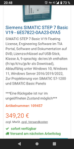

Ich habe noch eine Frage zu der step 7 Software.
Und zwar habe ich nun eine step 7 safety Basic v 15 gekauft ( kein Upgrade sondern Vollversion) und bekomme die Fehlermeldung das die alleine nicht installiert werden kann, sondern davor eine step 7 installiert werden muss.
D.h. die safety Version ist keine stand alone Version? Vielen Dank für eine Antwort!
Das Safety Paket macht ohne die TIA Grundversion natürlich keinen Sinn ( und ist daher so auch nicht installierbar ).
Tia Basic => du kannst S7-1200ér projektieren/programmieren
zusatzlich Safety Basic => du kannst nun zusätzlich 1200F projektieren/programmieren.

Der Verkäufer ist sehr nett. Er würde das auch zurück nehmen bzw wäre meine Frage wie genau muss die Software heißen die ich brauche?
Der würde das.sicher auch dagegen umtauschen.
Ich habe noch gar keine Version. Die v 19 die ich mal angesprochen habe ist eine Trial.

Das hier ist die Steuerung und mehr habe ich noch nicht. Rest kaufe ich noch. Auch da wär eein Tipp sehr nett. Ich würde das jetzt erstmal nur vom PC aus steuern, ohne bedientafel oder so.
Bitte habt noch einmal kurz einen Blick parat und seid nicht genervt und sauer wenn ich noch einmal nachfrage..weil ich das nicht mehr umtauschen kann.
Also das wäre die richtige Software um den oben genannten Baustein/ cpu 1212 c anzusprechen?!
Dann bestelle ich das nun..beste Grüße Jürgen

Ja, das passt. Wenn du dir unsicher bist, kannst du dir übrigens von allen lizenzpflichtigen Produkten eine Trial-Version runterladen und 21 Tage testen, bevor du dir dann eine Lizenz kaufen musst.
Heute Abend runterladen, morgen früh 21 Tage lang programmieren... ne DVD mit TIA drauf haben wir glaube ich das letzte Mal vor 7 oder 8 Jahren bestellt.
Ja die 6ES7822-0AA23-0YA5 ist die richtige Software. Die wurde dir auch schon in Beitrag #2 genannt.
Bietet dein Shop auch die Bestellnummer 6ES7822-0AE23-0YA5 an? Das ist die selbe Software, nur ohne DVD, Lizenz zum Download/per eMail. ca 50 EUR günstiger.

PS. Es ist vollbracht. Die Download-Version gibt es nicht mehr. Jetzt Bau ich mir mein AKW;-))
Wie kommst Du darauf, dass es die Downloadversionen nicht mehr gibt? Der Link von @PN/DP fördert das zu Tage:
