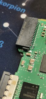

Wir hatten vorhin einen Kurzschluss bei einem SPS-Rack, dass ein Kollege zusammenbaut.
Die Ursache war ein falsch gestecktes Modul. Die Kontakte des Rückwandbusses waren verbogen.
Wenn ihr die Module auf die Terminal-Module steckt, dann achtet bitte darauf, dass ihr sie gerade hereinsteckt.
Ich konnte die verbogenen Kontakte zum Glück zurückbiegen. Da ein Kontakt nach innen gedrückt worden ist, musste ich das Modul auseinanderbauen, um den Kontakt zurückzuschieben. Aber funktioniert jetzt ohne Kurzschluss und die Baugruppe ist zum Glück auch noch in Ordnung.

Das Problem ist wahrscheinlich dadurch entstanden, dass die Module das erste Mal nicht in der Mitte gerade hineingepresst worden sind. Unter den Modulen befinden Kodierungs-Ringe, damit man sie später nicht vertauschen kann. Dieser Kodierungs-Ring bleibt dann normalerweise im Baugruppenträger stecken. Wenn man das erste Mal nicht mittig mit etwas mehr Kraft drückt, dann ist das Modul schief und der Kodierungs-Ring steckt nicht im Baugruppenträger, sondern befindet sich dann noch weiterhin auf dem Modul.
