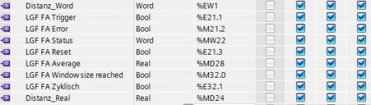

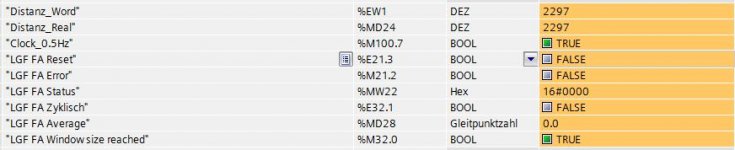

Hallo Forum User
Ich versuche mit dem Siemens Baustein "Floating Average" von mehreren Distanzmessungen den arithmetischen Mittelwert auswerten. (TIA V15.1 und S7-1511-1PN)
Leider bisher ohne Erfolg!
Habe ich den Baustein richtig konfiguriert?
Ich bin SPS Anfänger und bin dankbar für jeden Tipp.
Gruss Anfq:nger

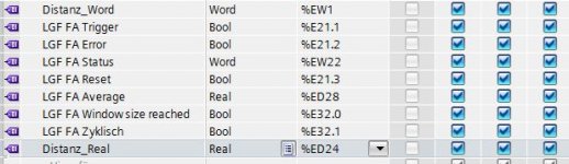

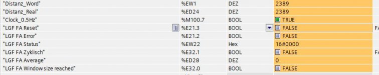

Auch Distanz_Real auf ein Merker- oder Datendoppelword.

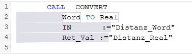

Der Wert in %MD24 ist (vermutlich) keine gültige REAL-Zahl
Wo kommt der Wert her? Von dem "CALL Convert" im Beitrag #1? Wird der Code ausgeführt?
FUP: EN braucht nicht beschaltet werden, "...--|EN" reicht
Der Wert in %MD24: 16#000008F9 = 2297 dez = 3.21878257255e-42 ---> das ist eine sooo kleine REAL-Zahl, daß der Mittelwert 0.0 ist
So müsste es sein: 2297 dez ---> 2297.0 REAL = 16#450F9000
